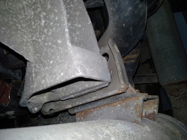

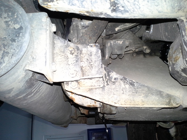

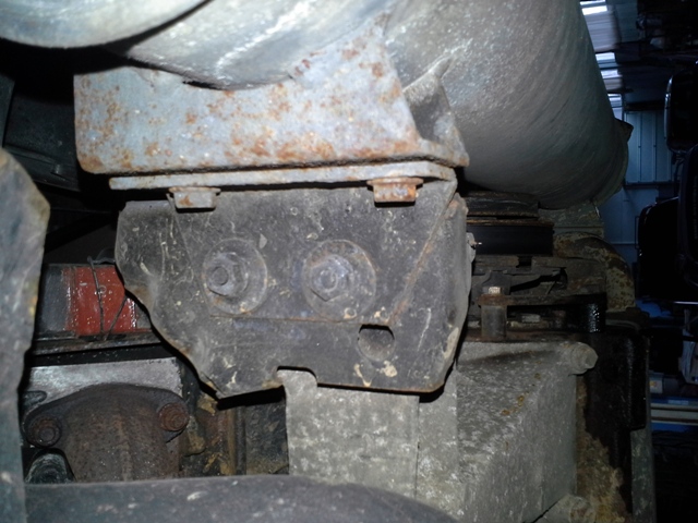

už mám a dává se nějaké těsnění mezi svody a turbo protože žádný sem nenašel a máte někdo fotku tlumiče výfuku jak je přidělaný

Fotku uchycení tlumiče jsem nenašel, ale zkusím nafotit.

Příspěvek od Bedřich » pon 14. bře 2016 10:15:04

díky první obrázek je to co mi chybí
